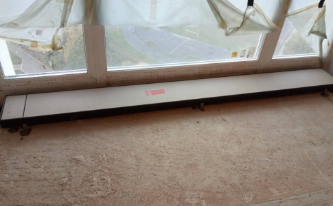

Внутрипольные конвекторы монтажМонтаж внутрипольного конвектора подразумевает собой установку в напольную нишу радиатора, придерживаясь инструкции потребителя и общепринятым технологиям. Обычно, пользователи пользуются помощью профессиональных специалистов по установке. В этой статье мы разберем нюансы, которые позволят вам выполнить работу самостоятельно. Садитесь поудобнее и мы начинаем!
Подготовка к монтажу внутрипольного конвектора – самый первый и один из самых важных элементов в установке встраиваемых батарей в пол. От того как вы подготовитесь будет зависеть быстрота и качество установки. Правильный подход, проверка всех нюансов и набор необходимых инструментов сделает монтаж встроенных батарей профессиональным и надежным. Одним из основных аспектов при установке любых приборов отопления является наличие плана проекта системы отопления. Он особенно необходим для правильного подключения (врезки) к теплотрассе в помещениях где еще не сделаны выводы под подключения батарей.

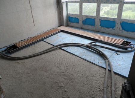

Для того что бы знать где вам лучше всего подключаться, вам понадобиться план проект вашей системы отопления. На нем будет видно, где ближайшее удобное и правильное место врезки (подключение) в теплотрассу.
Как лучше вести
При монтаже теплотрассы мы рекомендуем избегать излишних изгибов и поворотов на 90 градусов. Если не получается придержаться данной рекомендации,то делайте повороты и изгибы по минимуму. Основной принцип прокладки теплотрассы – это минимизировать расстояние источника теплоносителя к каждому конвектору. В некоторых случаях теплотрассу к батареям отопления проводят параллельно стенам.
